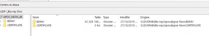

    I want to create a 4k Blu-Ray (from a 74GB MKV), I specify the size of the Blu-Ray (BD50 2160p, Mode: conversion and Adapt to disk) and the result is a 52 GB MTS that cannot be engraved on a 50GB BR.
    How can this problem be solved?

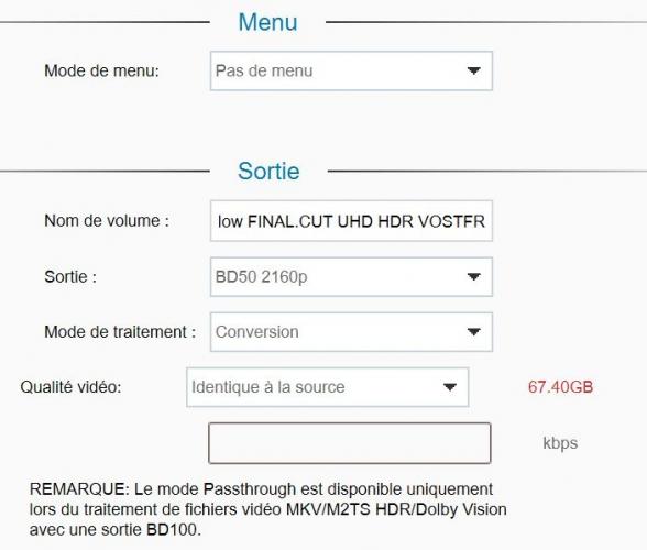

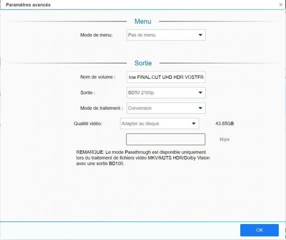

            J'ai pu contourner le problème.
            Dans les paramètres avancés,
            il faut au niveau "Qualité Vidéo" - ne pas laisser "Adapté au disque" (qui semble être ignoré) voir "Advanced parameters 1.jpg"
            mais mettre "Identique à la source" voir "Advanced Parameters 2.jpg"

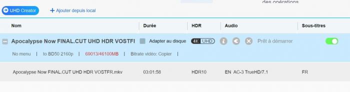

            ce qui permet l'affichage dans le menu principal de la case à cocher "Adopter au disque" voir "Menu Principal 2.jpg", qui lui prend bien en compte cette demande.
