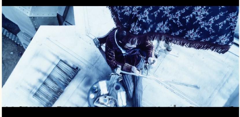

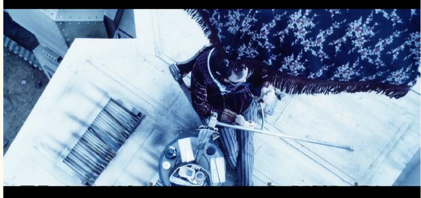

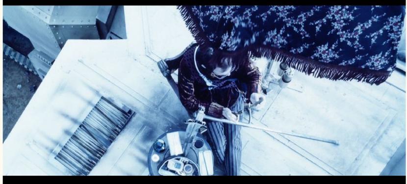

                            Habe mal 4 Frame Bilder angehangen. Auf Bild Nr 2 (erstes Bild) sieht man ganz unten am Rand solche Balken im Bild. Diese sind hier außen und flackern nur ganz kurz auf! Habe TMPENc drauf und da ist es unter Cut gerade mal ein frame welches den Fehler ziegt! Also millisekunde. Auf Bild Nr 3 bis 5 habe ich mal 3 Frames die nacheinander kommen gezeigt. Das erste alles OK, dann beim zweiten diese Balken wieder und das ganze bild ist unschaf und leidet unter doppelkonturen! Ein Frame weiter (Bild Nr 5) alles wieder OK!
                            Wie gesagt, diese Fehler flacken so kurz auf...das ihr die nicht seht verstehe ich nicht! Jetzt habe ich schon solche gedanken das der LCD TV durch seine reaktionszeit diese Fehler gar nicht sichtbar macht...ich habe nen Plasma und all diese Bildberechnungen aus.
                            Habe diese szene (6 sekunden) mal zu einen MPG4 HD gemacht. Ist ca. 6MB groß. Ich habe keine Ahnung wie ich das hier hochladen kann damit ihr alle mal diesen Fehler seht. Wie kann ich das machen?
                            Übrigens, machmal sind die Fehler auch deutlicher und mitten im Bild. Hier ein schwer sichtbarer damit ihr seht das diese Fehler wirklich fast unsichtbar sind.
