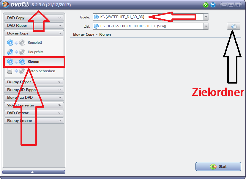

    Wichtig: wenn ihr mal eure 3D Filme auf einer HDD Festplatte speichern wollt musst ihr immer die Option Klonen nehmen.Das betrifft aber nur die diejenigen die 3D Filme sammeln da gibt es ja genügend Leute ,und die die 3D ISO auf den HiMedia HD900B 3D Media Player abspielen wollen müssen auch so vorgehen

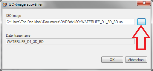

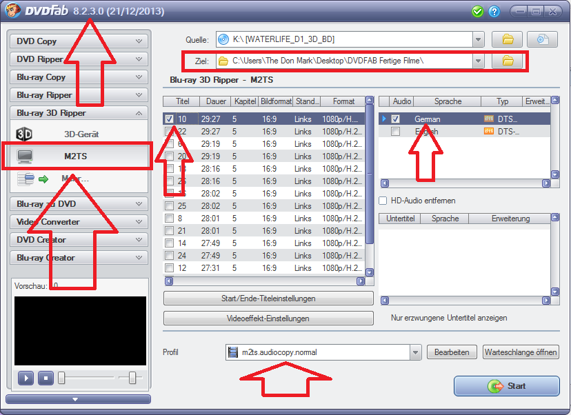

    Wenn ihr die 3D BD Habt legt die ins Laufwerk ein und startet Fab 3D BD Ripper,Wenn ihr die 3D mit den Fuchs erstellt habt ladet sie wie gewohnt ein ( Rechst oben ) und wählt dann M2TS siehe Screenshot.
    Version ist 8.2.3.0Q
    Bei audio nehme ich immer (m2ts.audiocopy.fast)
    PS: Geht auch mit 2D Filme dieser Thread müsst halt schauen das ihr nicht über 23,2 GB kommt
      So bitte nicht Vergessen euren Zielordner zu erstellen wo Fab eure M2Ts speichern soll
        Sucht euch ein Speicherplatz für die m2ts später mehr dazu.Ich habe ihn DvDFab Fertige Filme genannt als Zielordner, wie ihr das macht ist eure Entscheidung.Somit ist der Zierordner angelegt,
          Jetzt wir Klicken auf Bearbeiten Und ein weiteres Fenster öffnet sich.Hier kann man noch etwas verändern wenn man es Braucht, Auf den Ersten Bild hat euch Fab schon die MB Zahl angegeben.

              Und Starte Fab,und die Erste Dokumentation wird erstellt
                Wenn Fab die erste Dokumentation in M2TS Erstellt hat wenden wir uns zu 2 Dokumentation
                Siehe Screenshot. Unten Links könnt ihr auf der Vorschau Prüfen ob ihr die richtige Dokumentation habt.
