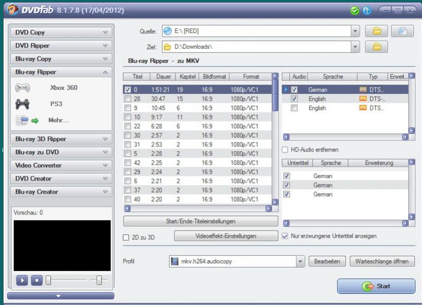

    Der Haken bei "Nur erzwungene Untertitel anzeigen"
    Funktioniert das ? Wir die BluRay ausgelesen und nur die Forced-Subs angezeigt und später gerippt ?

        erst UT auswählen wie im Bild...
        Nur erzwungene Untertiteln anzeigen
        auf bearbeiten
        und dann so weiter

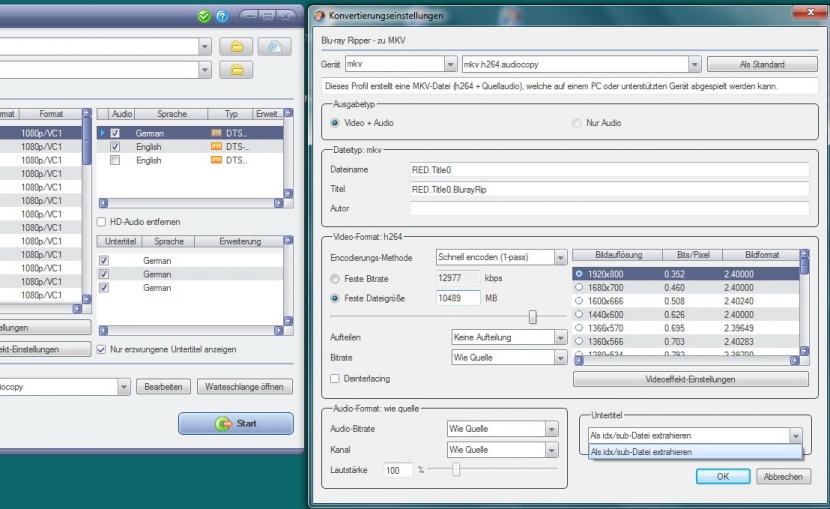

          hmm... wenn ich das mit MKV probiere (nicht m2ts !!), habe ich die Wahlmöglichkeit aber nicht. Da gibt es nur die idx als sub als extra Datei...
            habs nochmal getestet......und es geht wie immer prima
            stell alles so wie im Bild ein und es sollte auch bei dir klappen

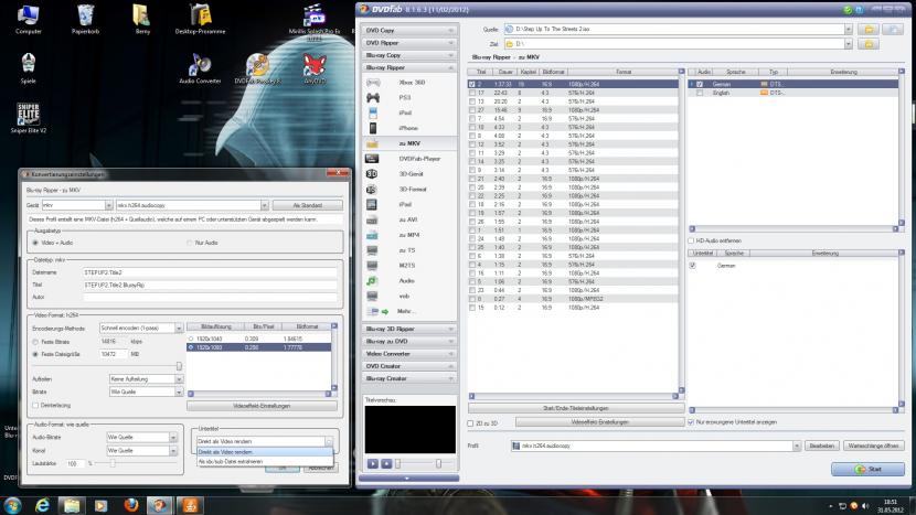

              naja, klappt aber nicht immer (mein Problem):
                das geht dann auch nur bei einen UT...
                was sollen auch drei eingebrannte UT im film
                nur die forced untertitel sollten auf diese weise eingebrannt werden
                Grüße Berny
