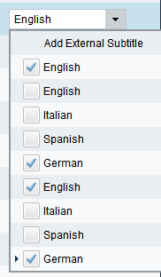

                  Ich mach hier als Beispiel mal ein MKV Passthrough: Der Hauptfilm wird mit den gewünschten Spuren ohne Qualitätsverlust in ein MKV gemuxt. Problem ist dabei normalerweise, dass DVDFab forced und normal subs nicht mixen kann. Wählst du also forced subs aus, werden aus sämtlichen gewählten Spuren nur die forced subs extrahiert. Bei Kill Bill liegt das anders, weil die forced subs nicht als solche geflaggt sind, sondern in einer separaten Spur liegen (ich nehm immer auch die englischen Subs mit).
                  1: englisch
                  2: englisch für Schwerhörige (lasse ich wegfallen)
                  5: deutsch
                  6: englisch forced
                  9: deutsch forced
                  Der kleine Pfeil neben der 9. Spur bedeutet, dass dieser Track auf default gesetzt und als erste Untertitelspur gemuxt wird. Die restliche Reihenfolge bleibt jedoch bestehen, das MKV hat dann also:

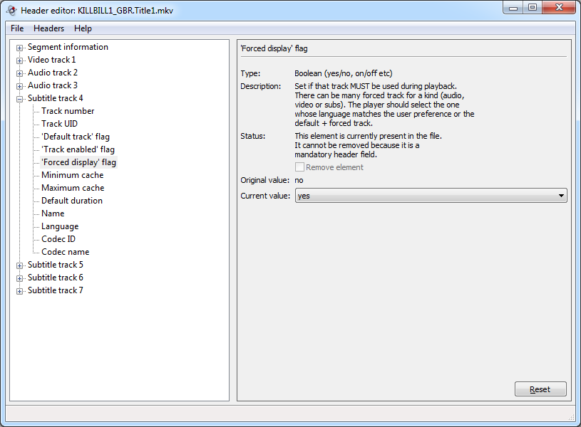

                  als Subs. Dazu kommen 2 Probleme (die DVDFab evtl. mit Updates fixed):
                  1. der forced sub ist nur als default geflaggt und nicht als forced (nötig für manche Standalones)
                  2. die subs sind nicht mit zlib komprimiert (nötig für manche Standalones, bspw. den WDTV Live).
                  Spielt man nur über Software-Player ab, reicht das richtige Flaggen normalerweise. Es wäre dann egal, welche Spur der forced sub ist, durch das Flag würde der Player ihn dann abspielen, egal ob an 1. oder 4. Stelle. Will man nur die Flags ändern, nimmt man den Header Editor von MKVmerge (File > Header Editor), weil damit die komplette Datei nicht noch mal gemuxt werden muss.
                  Hier sieht man, dass das forced flag im MKV nicht gesetzt ist (Original Value: no), was ich nun aber durchs Ändern und Abspeichern nachhole. Da ich aber für den WDTV Live rippe und es generell eine gute Idee ist, die Spuren in der richtigen Reihenfolge zu haben, ändere ich diese und die Flags in MKVmerge GUI aus dem MKVToolnix-Paket:
                  Beim anschließenden Muxen bleibt die Qualität unverändert, lediglich die Subs werden automatisch mit zlib komprimiert. Somit ist die MKV auf den meisten Playern vernünftig abspielbar.
