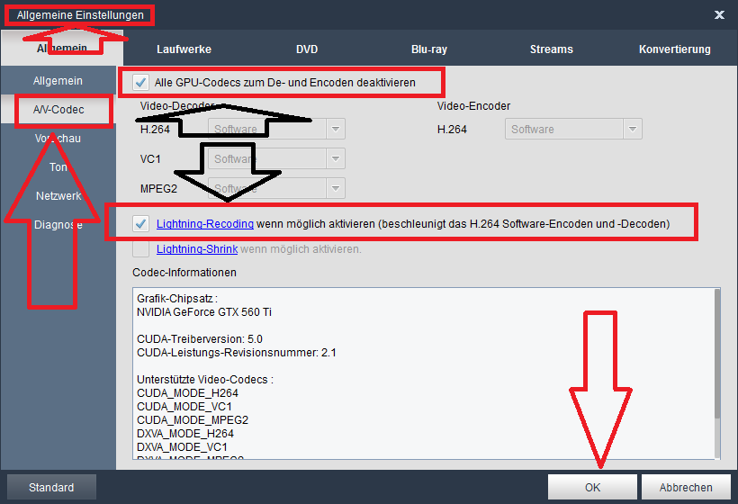

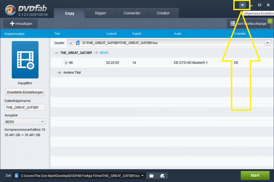

    Bevor ihr anfängt bitte alles auf SW ( Software ) stellen
    Klick oben Rechst das erste Kästchen,Gehe auf allgemeine Einstellungen und siehe shrenshot.Stelle alles so ein dann hatt man kaum Probleme

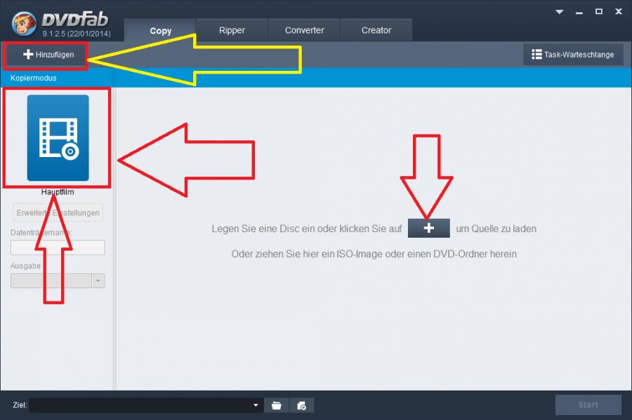

    Legt die BD ins Laufwerk oder ladet die Iso die ihr erstellte habt auf eurer Festplatte ( Mit + oder hinzufügen Das betrifft aber nur wenn die Iso auf der Festplatte gespeichert ist )

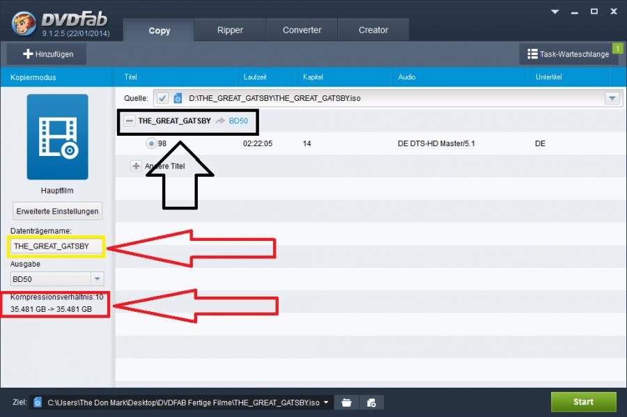

    Wichtig ist das Hauptfilm da steht
    siehe die nächsten Screenshot

          Jetzt laden wir die 3D ISO Mit + oder hinzufügen
          Wenn ihr das über das BD Laufwerk macht ,macht das Fab alleine

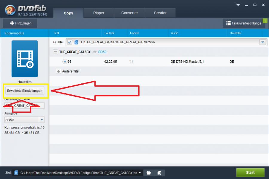

            Ist der Film mal geladen machen wir eine kleine Einstellung noch

              Gehe auf Allgemeine Einstellungen

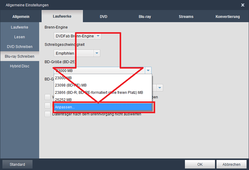

                  Ihr seht auf Post 8 Steht bei BD Größe 23000 GB wir geben ein 24100 GB
                  Wie es geht siehe Screenshot

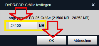

                    Und manuell 24100 GB Eingeben und wichtig ist mit OK bestätigen

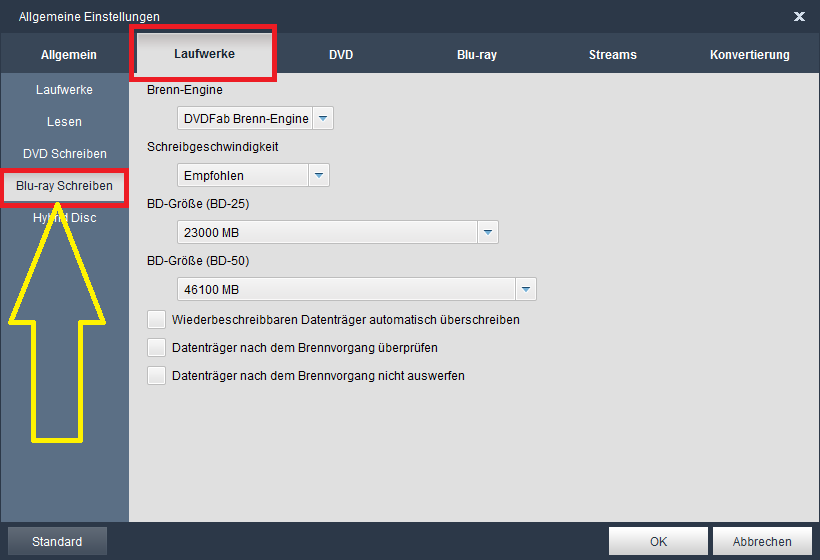

                      Wenn ihr aber das Ganze auf einer BD Brennt müsst ihr 23000 GB lassen
                      ( Wenn ihr 24100 GB Eingestellt last ) und es brennen wollt kommt die Meldung das man ein Double-Layer Braucht.Darum wer es Brennt 23000 GB lassen soweit klar

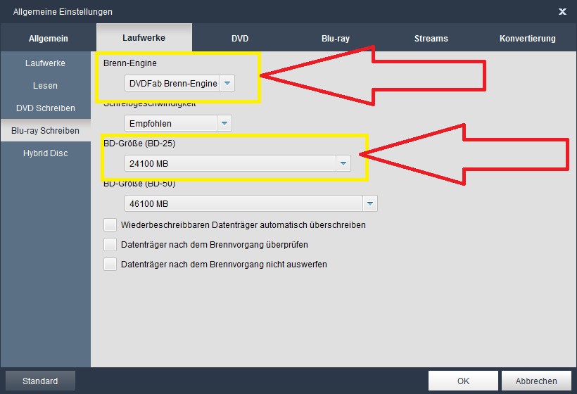

                        Ist das erledigt geben wir noch Brenn-Engine ein.
                        Wir bleiben gleich bei Blu-ray schreiben.Siehe Screenshot so muss es eingestellt werden

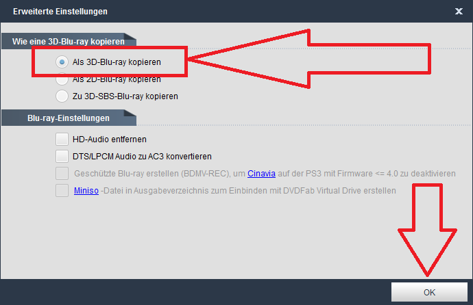

                            Ist das alles erledigt Prüfen wir noch bei Erweiterte Einstellung ob der Punkt auf Als 3D Blu-ray kopieren steht
