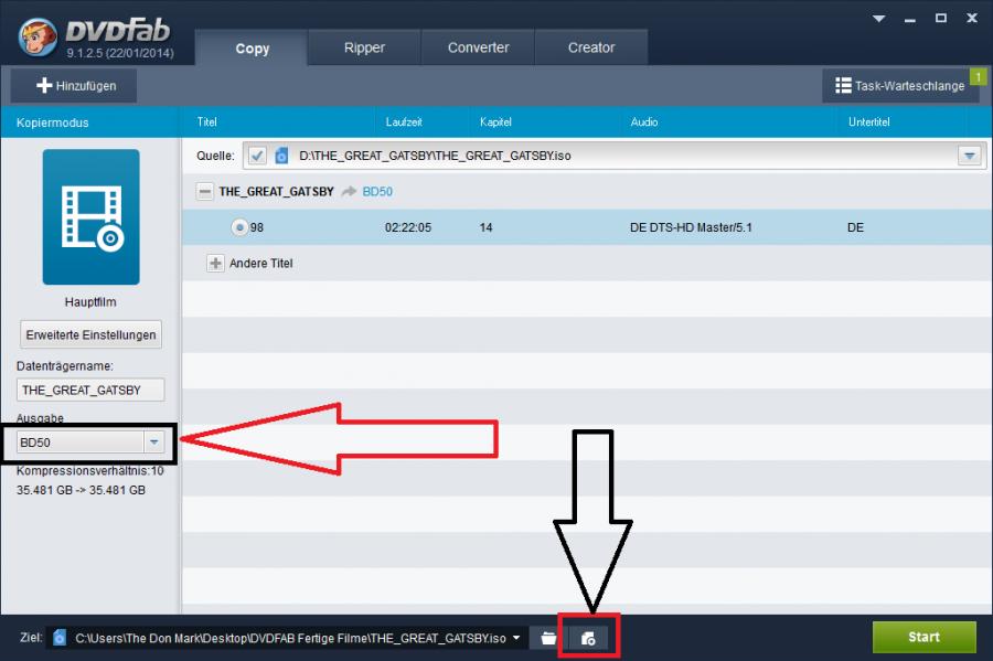

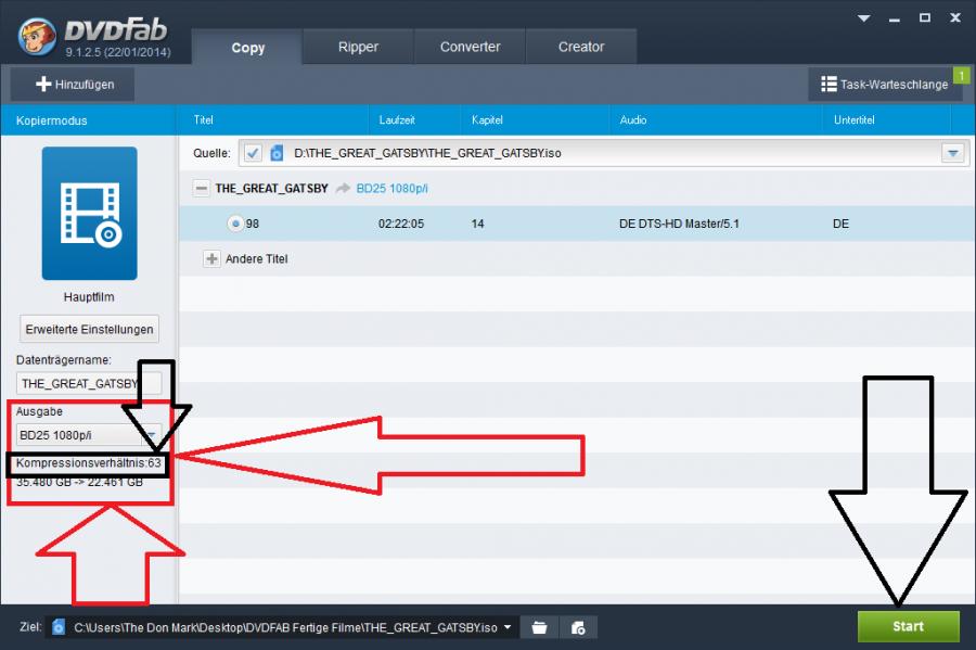

Als nächstes erstellen wir uns einen Zielordner wo der 3D Hauptfilm gespeichert werden soll
3D Hauptfilm Verlustfrei Kopieren mit Fab
Das Ganze wird als Iso gespeichert,Erstellt auch ein Zielordner auf eurer Festplatte und dort wird der 3D Hauptfilm gespeichert.
Wenn ihr das Abspielt auf einen 3D Media Player last ihr die Option ( Ausgabe BD 50 ) dadurch habt ihr kein Qualitäts Verlust
Solltet ihr das auf einer BD Brenne in diesen Fall auf einer 50 GB ( Da der Hauptfilm mehr als 25, GB hat )braucht ihr kein Zielordner
gleich eine Blu-ray Rohling einlegen und brennen
