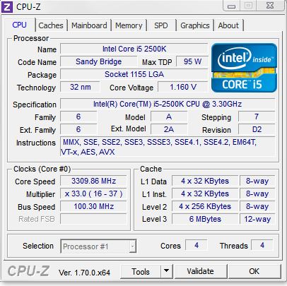

    Was hast du für einen Rechenknecht Daten ??

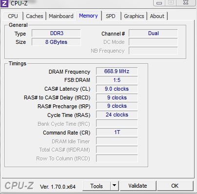

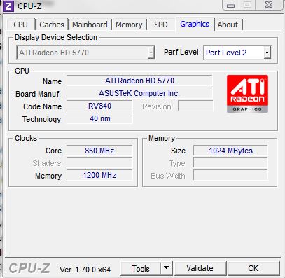

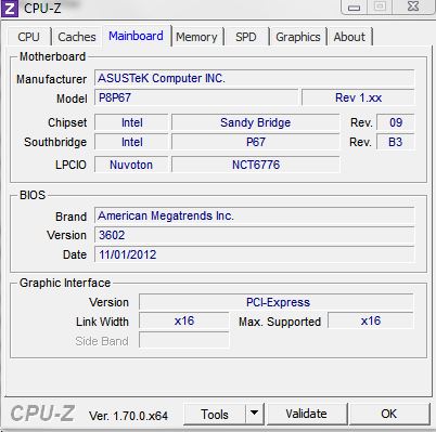

            - Rechenknecht - siehe screenshots
            - WIN 7 64bit

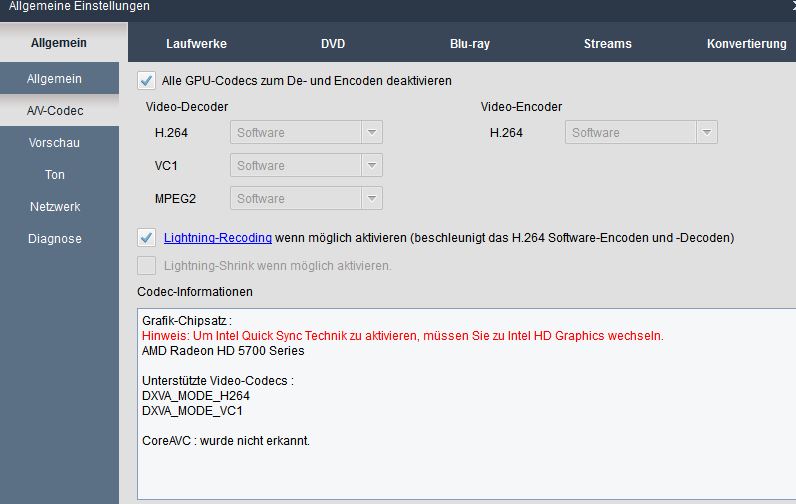

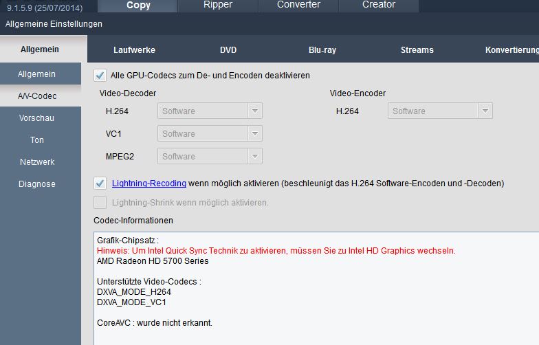

            habe vorhin auf 9160 beta upgedated - wenig Besserung (screenshot)
            habe natürlich die unterschiedlichen A/V-Codec-Einstellungen ausprobiert
            Bin mit meinem Latein am Ende

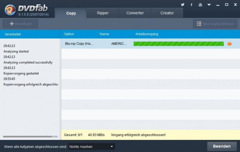

              So Film ist jetzt fertig schau dir die Screenshot an mehr brauch ich nichts sagen
                  Das ist seltsam bei dir hast eine guten Rechenknecht,
                  Lasse gerade mal nur den Hauptfilm laufen nicht komprimiert
                    Wie du siehst geht das bei mir Ratz Fatz

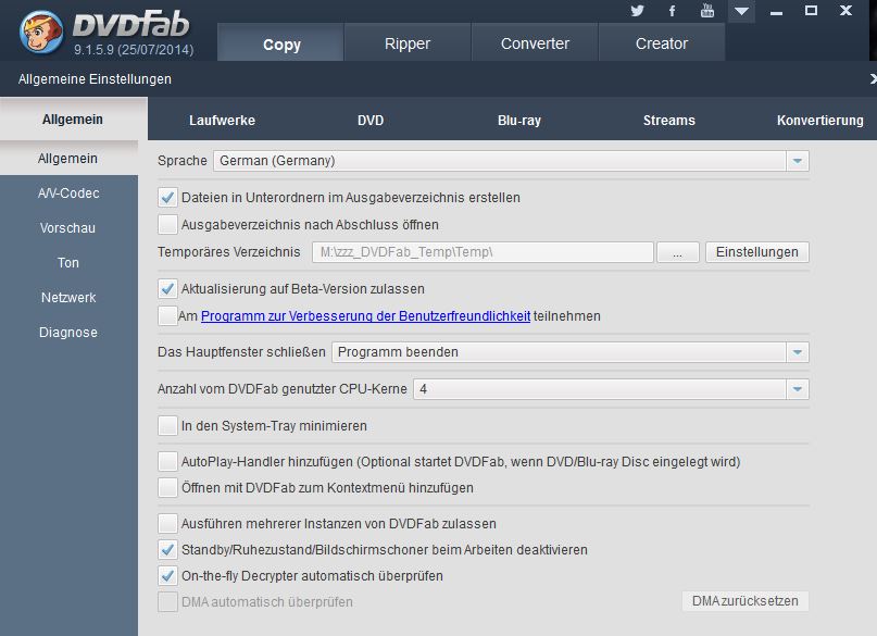

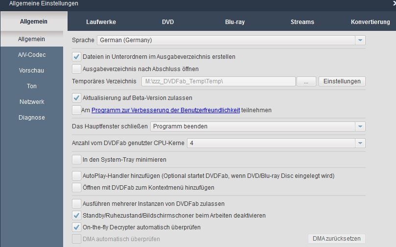

                      Deine Kerne sind alle aktiviert ?? schau mal nach

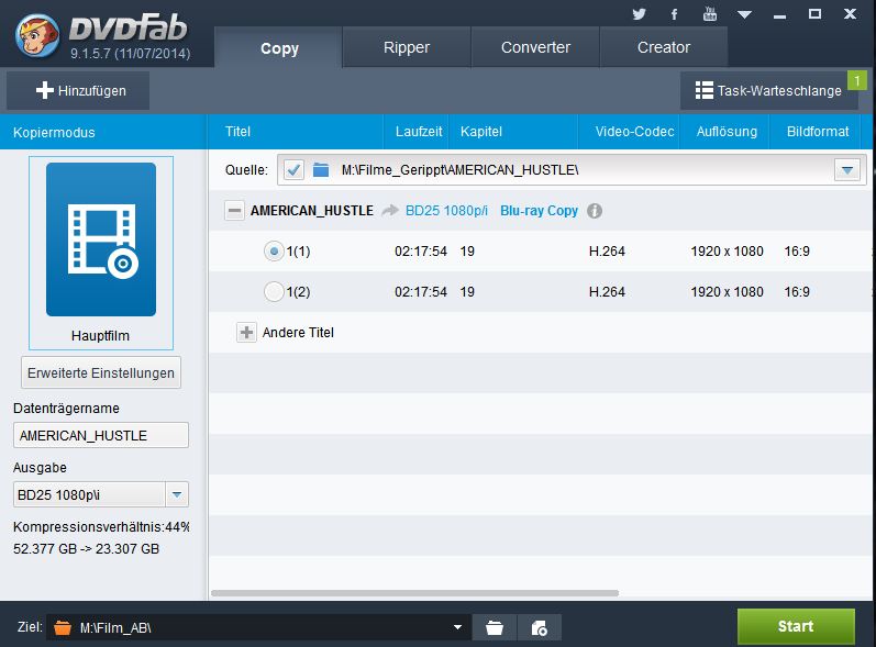

                          Zuerst das Werk unter 9157 siehe dazu die screenshots zu den Einstellungen und Bearbeitung
                          Wie man unschwer erkennt, wird der Film nicht für einen 25GB-Rohling komprimiert
                          Und vor allem wie schnell das unter 9157 flutscht

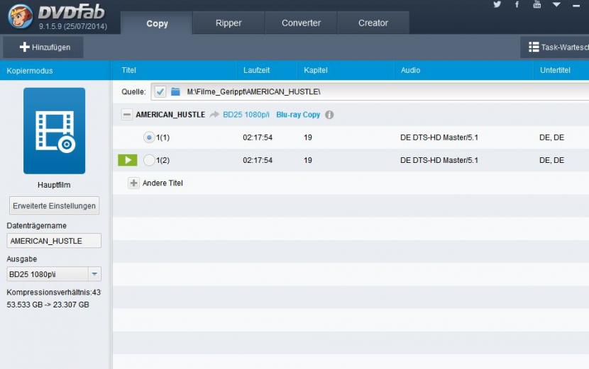

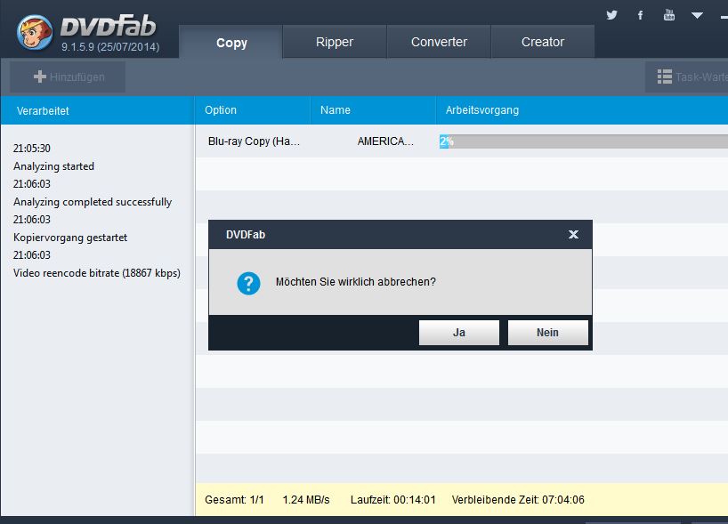

                            Und nun das Elend unter 9159
                            Natürlich habe ich abgebrochen, weil ich meinen Rechner nicht unötig blokieren will

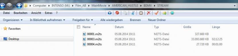

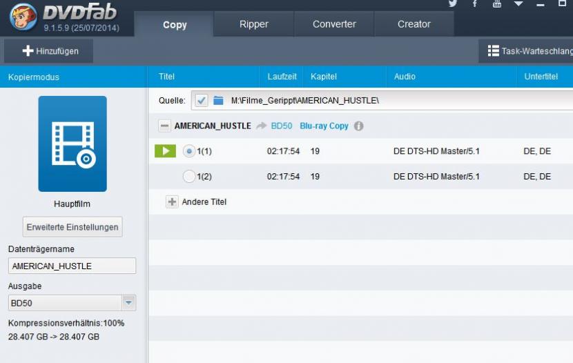

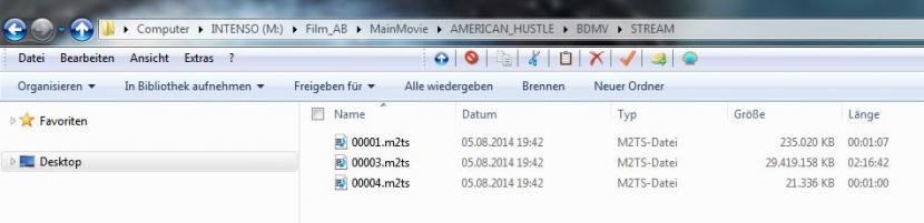

                              Spaßes halber habe ich den Film ohne Komprimierung durchgejagt
                              Hat ja nur dreimal solange gedauert als bei 9157 inkl. komprimierung
                              Dafür richtig gerechnet (29,5 GB)
