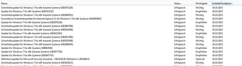

    Ich füge ein Bild bei, das vermutlich einer von diesen Windows Updates Ärger macht. Aber kann nicht genau sagen welcher. Denn vor diesen Updates hat Fab noch funktioniert!

    Hi
    Ich würde mal auf das hier tippen.
    Ich habe auch Win7 64 bit wo DVDFab ohne Probleme läuft.
    Aber Dein Update habe ich nicht. Zumal es ja auch ein Optionales ist.

            Hast Du mal dieses "Microsoft Security Essentials" Deinstalliert?
            Das gehört ja nicht zu Win7
            An den normalen Win7 Updates kann es eigentlich nicht liegen
            Bei mir läuft Fab ja auch ohne Probleme.
            Sehr Dubios
