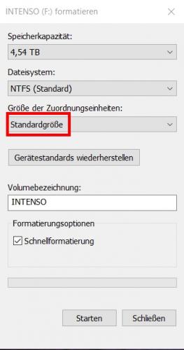

                              bin ehrlich .. ich hab keine Ahnung für was diese einstellung gut ist, aber dreh doch bevor Du sie wiederzurückschickst auch mal an der Schraube....
