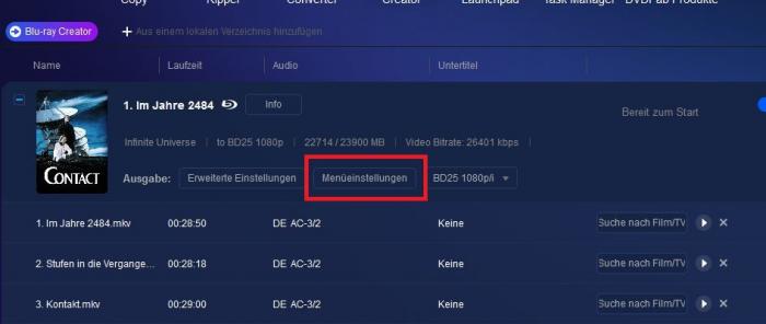

            Originally posted by guttlaci View Post
            Wenn ich eine Serie (MP4) mehrere Episoden zusammenfüge (25GB) und nächsten Tag weiter gucken will, es fängt wieder von vorn an, kann man das nicht beheben dass da weiter spielt wo ich aufgehört habe?
            benutze doch die Menüeinstellung vom Blu-ray Creator
            Click image for larger version  Name:	1.JPG Views:	0 Size:	20.6 KB ID:	399405
            Serien ist besser mit Menü zu erstellen

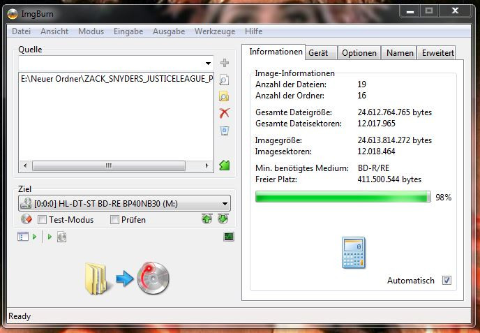

              am Ende kommt immer 21,1-21,2 oder 21,3GB raus. Da wird immer 2GB verschenkt. Gibt es eine Möglichkeit dass man am Ende doch etwa 23GB herauskommt?
              habe mal Zeit gehabt und mir das Problem mal genauer betrachtet
              Wer eine Datei mp4, mkv, m2ts ... usw. umwandeln möchte um die Blu-ray auf einen BD-25 Rohling zu brennen.
              Click image for larger version  Name:	1.JPG Views:	0 Size:	21.7 KB ID:	399653
              Click image for larger version  Name:	2.JPG Views:	0 Size:	65.8 KB ID:	399654
              Ihr seht ja selber der BD-25 Rohling ist 98% ausgelastet
              Click image for larger version  Name:	3.JPG Views:	0 Size:	87.7 KB ID:	399655

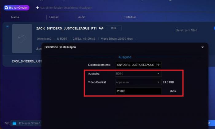

                Wenn man Serien (mehrere Episoden) auf BD brennt-ohne Menü spielt der Scheibe bei nächsten einschalten da weiter wo es aufgehört hat, mit Menü geht es immer wieder von vorn los.
                  Mit die BD Grösse habe ich auch hinbekommen-auf 50GB einstellen,-Erweiterte Einstellungen-Video Qualität -An Disc Anpassen öffnen-ANPASSEN solange probieren (18000-35000) bis man maximum 24,31GB rausbekommt. Am Ende habe ich 23- 23,1-23,2 GB.
