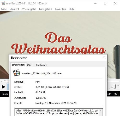

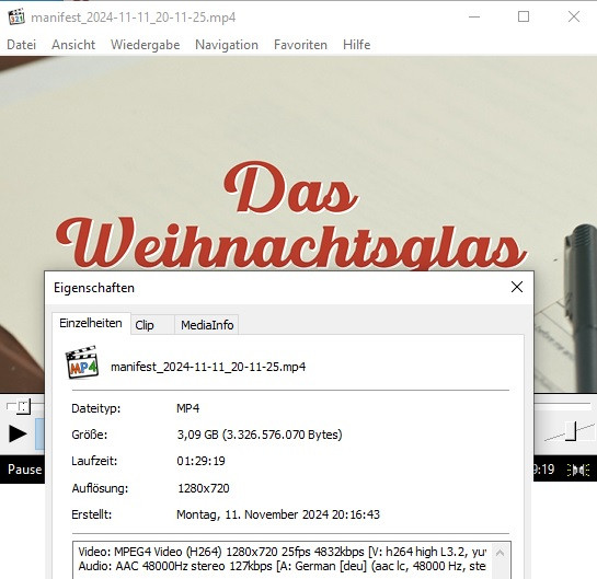

          Ergebnis:
            >Aber wohl nicht mit SF ..
            .. und mehr als 720p wird sowieso nicht angeboten<
            Ich hatte es probiert mit SF und es ging, die Qualität war jedoch auf 720p beschränkt.

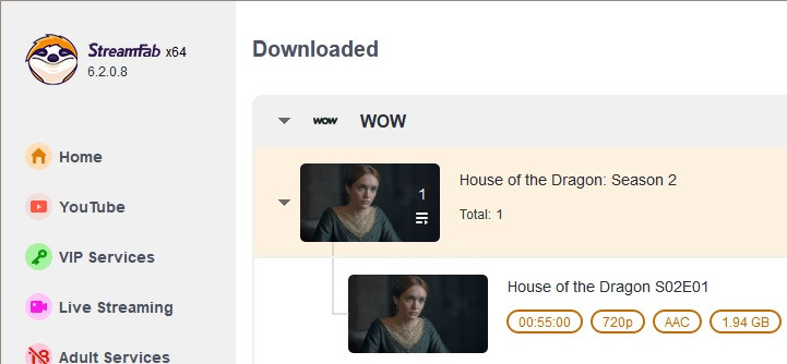

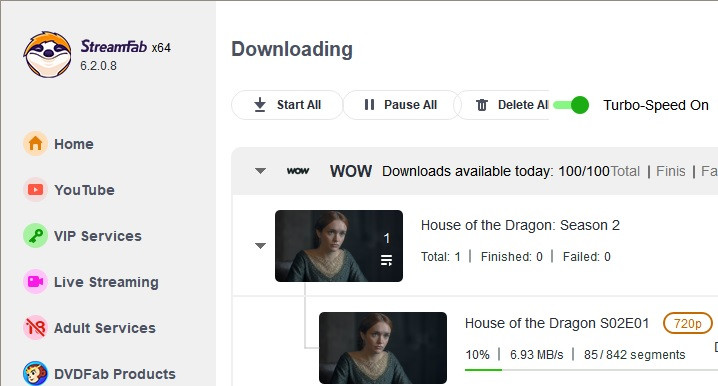

                Was man heutzutage so alles "Weihnachtsfilm" nennt ..
                .. also bei mir erst einmal ohne Auffälligkeit:
                Click image for larger version  Name:	wow_HoD_s02e01_dl.jpg Views:	0 Size:	58.7 KB ID:	455204
                Click image for larger version  Name:	wow_HoD_s02e01_ok.jpg Views:	0 Size:	45.7 KB ID:	455205
