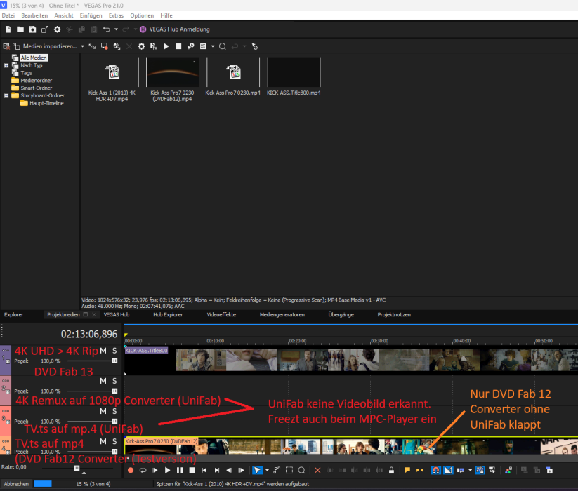

    Seit ich DVDFab 13 gekauft habe funktioniert die Converter nicht. Man ist gezwungen UniFab zu installieren (Pflichtkauf). Aber das Problem ist dass nach dem Konvertieren das Video schwarz bleibt oder dem Computer einfriert. Ich habe UniFab dem Einstellungen GPU > AMD Radeon (TM) Graphics und CPU beides ausprobiert. Keiner klappt es.
    Das Videobearbeitungsprogramm kann das konvertierte Video nicht eingelesen werden. Die Videospur bleibt leer.
    Wenn ich mit älteren DVDFab 12 (ohne UniFab) Converter Testversion konvertiere klappt das Video abspielen und Videobearbeitungsprogramm erkennt das Videospur.

      Hab noch ein Bild hinzufügen vergessen. MPC bleibt schwarz. VLC freezt (Kachelbbbild)

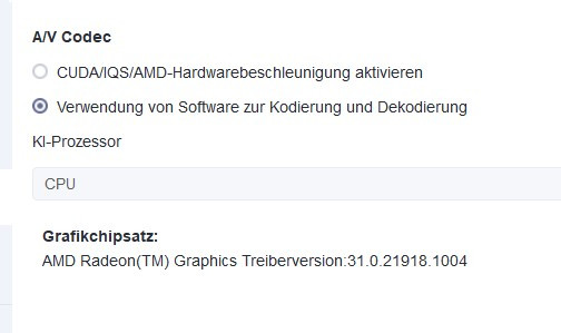

                    Habe selbst rausbekommen. Funktioniert nur CPU und Software, Bei Grafikkarten klappt es nicht.
                    Click image for larger version  Name:	6e7084c.jpg Views:	0 Size:	26.8 KB ID:	454615
                    Aber ein Nachteil ist: Die Untertitel ist nicht auswählbar. Die srt Datei ist nicht auswählbar.

                        Ich habe Mini PC Beelink nur AMD Radeon. Ich habe andere Laptop mit Nvidia RTX 3060 auch ausprobiert. Das gleiche Problem.
                        Das Problem liegt nur an UniFab Converter.
                        Wenn ich Blu-ray auf 1080p mp4 rendere kein Problem. Nur grosse Datei wie 1080p Remux, die TV-Aufnahme .ts die ich auf mp4 umkonvertiere habe ich ein Problem.
