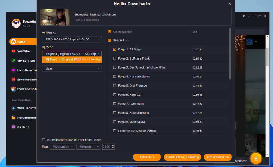

    Problem 1:

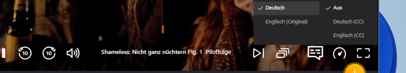

    Bei der Serie Shameless (Netflix) wird mir der Download der Staffeln/Folgen nur mit der Sprache Englisch angeboten (egal ob ich im Profil Haupt oder Hoch einstelle), obwohl auch Deutsch in der Auswahl ist beim normalen Anschauen (Chrome, Roku-Stick etc. s. Screenshots). Betrifft so weit ich das sehe auch nur die Serie, alle anderen Serien und Filme bekomme ich in Deutsch und Englisch zum Download angeboten. Gibt es da irgendeinen "Trick" den ich anwenden kann? Bei der Serie nicht weiter schlimm, da die auch bei Amazon Prime mit dabei ist. Mich würde nur generell interessieren, wie man das lösen könnte.

    zu Problem 1:
    Shameless wird mir in Deutsch und Englisch angeboten ..
    .. jedoch ist Deutsch nicht als EAC3 verfügbar.
    Wenn Du also Deutsch willst, musst Du AAC auswählen.
    Da ich vor dem Weg zur Arbeit nur die erste Episode getestet habe ..
    .. könnte es durchaus sein, dass das bei späteren Staffeln anders ist.

        Problem 1 somit gelöst, danke dir
        Auf die Idee auf AAC umzustellen bin ich natürlich nicht gekommen. War auch der irrigen Annahme, dass SF dass wie bei den Bildformaten "automatisch" macht wenn die voreingestellte Auflösung nicht vorhanden ist (bspw. download von 720p statt 1080p).

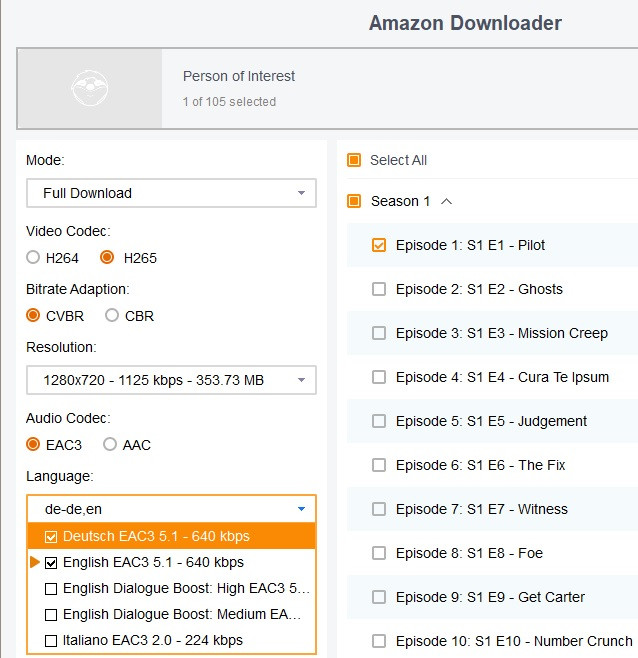

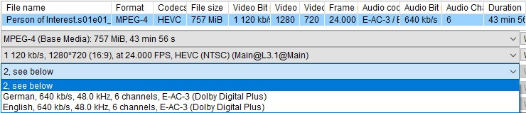

            Prime ist ein guter Hinweis .. nur mal so als Anregung:
            Mit einem VPN in USA kannst Du dir einen Amazon.com Account erstellen
            (andere Mailadresse als in DE) und mit dem kostenlosen Freevee (ohne Zahlungsmethode)
            "Person of Interest" in Deutsch und Englisch (ggf in EAC3 und x265) herunterladen => hier
            (die Länge ist unterschiedlich - da 24fps)
