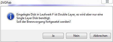

    Habe festgestellt, unabhängig welchen 25GB Rohling ich verwende(Sony, Verbatim , QuVido), immer die Meldung kommt, dass es sich um einen Dual Layer handelt(siehe), obwohl dem ja nicht so ist. Wie kommt das?
    Dachte, dass dieses mit dieser Version gefixt ist.
    Brennen funktioniert aber trotzdem. Mich nervt die Meldung aber! Siehe Anhang.
    Wenn der Brennvorgang erfolgreich ist, dann kann man die fehlermeldung getrost ignorieren. Welche der angebotenen Brennroutinen verwendest Du ?
    Wenn nicht schon geschehen, wähle doch bitte mal IMGBurn und berichte und hier .
