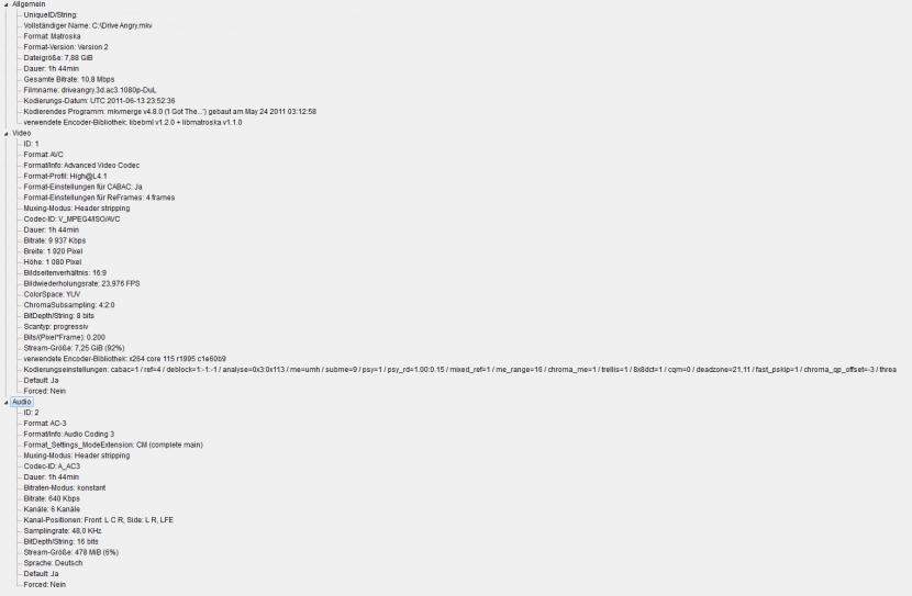

              Hey Lony,
              erneut vielen Dank!
              Hier der Screenshot von Mediainfo.
              LG
              triple-t
                Ok triple-t,
                der Screen ist zwar bannig klein aber ich hab die Infos soweit.
                Also der funktionierende File ist im MKV Container und hat MPEg4 codec mit den üblichen Einstellungen AC3 640 kb Dolby Souround 5.1, mit 23,967 fps..
                Soweit so gut, ich habe nun mal versucht in FAB ein Profile zu erstellen, das klappt auch soweit, Einstellungen alle gemacht mit den jeweilgen Vorgaben vom MediaInfo, Profile nach FAB gespeichert und dann FAB gestartet um das Profile zu nutzen, bis dahin alles soweit ok, nur wenn ich encoden will, schmiert er mir mit ner Fehlermeldung ab und der Vorgang des Encoden ist Fail und Beendet. Das finde ich jetzt nicht prickelnd, denn entweder ist das Teil noch Buggy oder aber ich habe hier was falsch gemacht. Muss mal die neue Version testen, da ich im Moment noch 8160 hier fahre.

                  Sorry für den kleinen Screenshot. In meinem Bildbearbeitungsprogramm sah das irgendwie größer aus...
                  Heute bin ich mehr oder weniger zufällig über den von DVDFab mitinstalierten Profile-Editor "gestolpert". Dort gibt es bei der Erstellung eines neuen Profils die Möglichkeit ein "funktionierendes" File (wohl dem, der im Besitz eines solchen ist!) einzulesen und dessen Kodierungseinstellungen zu übernehmen.
