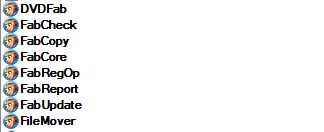

                7. Ausgeschlossene Prozesse:
                7.1. Hier werden alle ".EXE-Dateien" aus dem "C:\Program Files\DVDFab9\" Verzeichnis hinzugefügt
