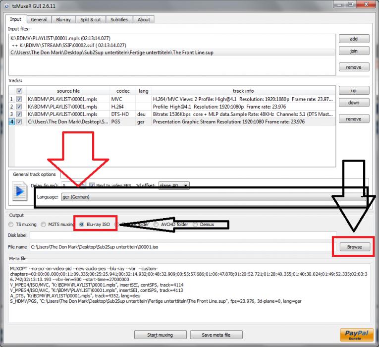

                  So und zum Schluss geben wir noch ein Zielordner an wo der TsMuxer die ISO speichert
                  Klick auf Browse und gib deine Zielordner an
                    #54

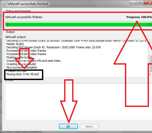

                        #56
                        Hat der Muxer seine 100% erreicht ist die ISO fertig Klick auf OK und Schließt den TsMuxer
