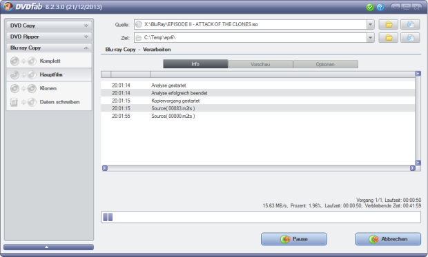

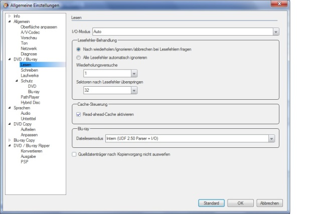

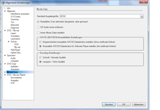

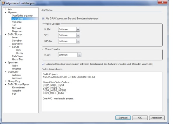

                            mach Dir mal die Arbeit, und Fertige Screenshots von den Einstellungen an, die Du mit Fab vorgenommen hast...
                            sonst kann keiner sagen was da falschgelaufen ist.
                              N'Abend
                              ich habe mir die Mühe gemacht, ein paar Screenshots zu machen.
                              Ich hoffe, die Bilder reichen aus, wegen der Einstellungen.

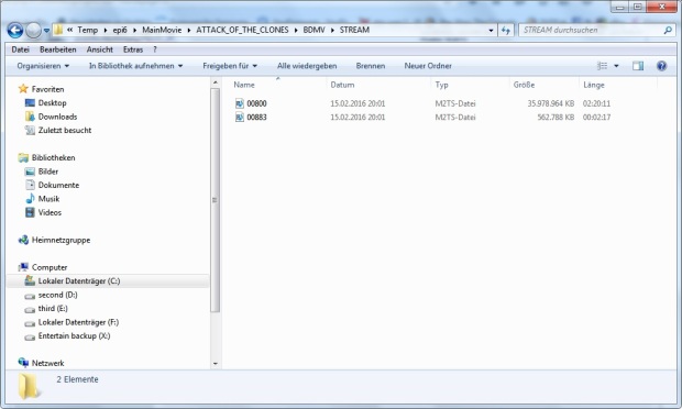

                              Wenn ich den Hauptordner mit VLC oder MPC-HC öffne, fängt der Film (ich habe jetzt mal Episode II genommen) bei 2:xx Minuten an und läßt den Vorspann weg.
                              Die Vorspann-Datei ist vorhanden, wie ihr auf dem letzten Screenshot seht, und läßt sich einzeln ansteuern. Der Inhalt, also die Laufschrift, ist in deutsch. Nur es wird nicht als ein Film abgespielt.
                              DuneHD Smart H1, Mede8er MED600X3D
