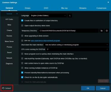

                          #27
                          Originally posted by BL999 View Post
                          Schreib doch einfach, das das gesamte Bild bei Kameraschwenks ruckartige Sprünge macht. Am besten ist das bei Panoramabildern zu bemerken. Es ist einfach kein normaler sauberer Bildschwenk, sondern ein ruckartiger. Ich verstehe sowieso nicht, das die Entwickler das nicht nachvollziehen können. Ich werde wohl erst wieder im Oktober dazu kommen, dann erscheinen für mich interessante Filme.
                          Klicken Sie auf Standard, um Fab zurückzusetzen
                            #28
                            Äh, was soll das Zurücksetzen auf die Standardeinstellungen bringen? Das aktiviert z.B. die CUDA Unterstützung, die seit jeher Probleme bereitet hat.
                              #29
                              Ein Mitglied im englischen Forum hatte das gleiche Problem mit Frames ruckeln das Zurücksetzen in Fab ausgehärtet es also versuchen Sie es noch immer GPU für alle Software einstellen.
                                #30
                                Hmmm, interessant. Ich habe zwar die 2.Satzhälfte nicht so gaaanz verstanden, aber werde es mal durchführen.
