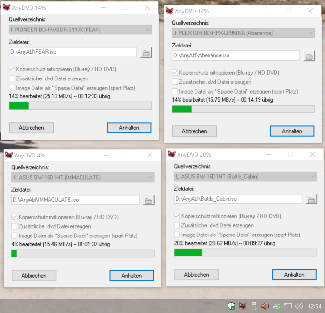

        und was sollen die Bilder jetzt aussagen?
        Ist das jeweils der Punkt, wo es hängenbleibt?

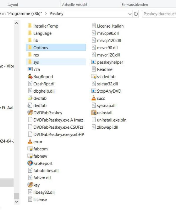

        Ist das eins weiter oben der komplette Inhalt des LogOrdners?
        Bitte den kompletten Ordner Zippen und diese Datei dann einfügen.

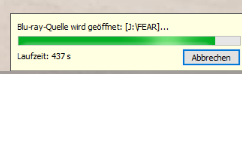

          Das Bild zeigt, dass die Disc und das Laufwerk kein Problem darstellen. In der Log habe ich nur den Schlüssel gelöscht. Der Passkey kann Blu-rays nicht öffnen, und AnyDVD kann es. Warum????
            Gibt es da eigentlich eine Antwort zu? Ich hatte das selbe Problem mit anderen Film.
              kommt wenigstens eine Fehlermeldung beim Einleseversuch
                Ja, Fehler beim lesen! Wählen Sie eine Aktion aus.
                Wiederholen, ignorieren, Abbrechen, Alle ignorieren
                Mit der Option "Alle ignorieren" und einer Wartezeit von über 14 Minuten konnte ich dann die Disk entschlüsseln. Somit kann man mit der doppelten Zeit es hinbekommen. Da hatte ich zu wenig Geduld und bin von AnyDVD sehr verwöhnt. Bekommt bitte den Passkey so weit hin, dass man zeitgleich alle Laufwerke ohne große Einlesezeit nutzen kann! Mein Browser öffnet jedoch am Ende weiterhin und möchte, dass ich den Passkey nochmals kaufe.

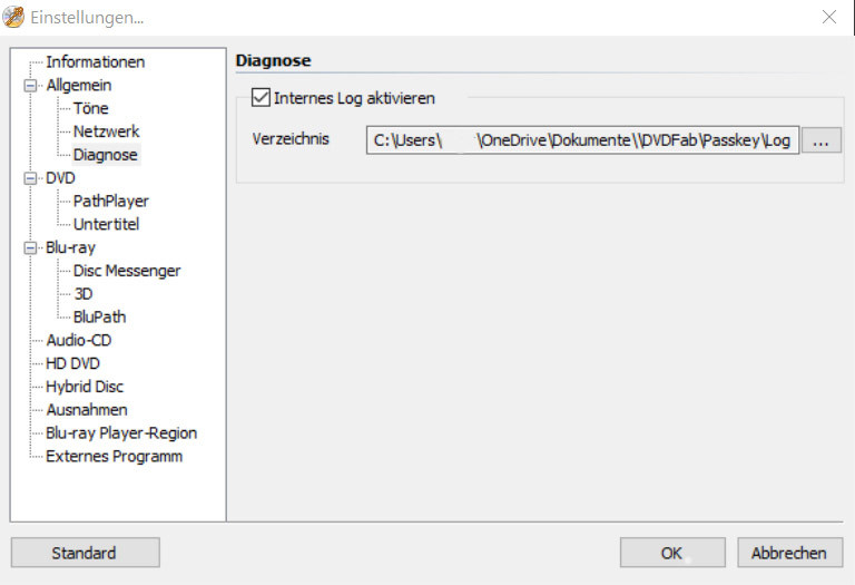

                          erstellen und finden müsste sich der Passkey an dieser Stelle.
                          Den kompletten Inhalt zippen und hochladen.
