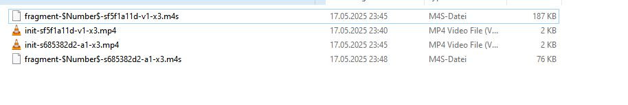

    Im OutputTemp-Verzeichnis werden die M4S-Dateien nicht ordentlich erzeugt (heruntergeladen).
    Die Folge wird nicht nachprozessiert, das Remuxen dauert vielleicht eine Sekunde und endet mit einer kurzen Fehlermeldung.
    Laut LOG-File:
    "Merge��Open input file fail "//XXX/XXX/outputTemp/Joyn/2025_05_17_22_45_31_b_ph7dblxjeci/fragment-$Number$-sf5f1a11d-v1-x3.m4s"
    Heraus kommt eine mp4-Datei mit ein paar Hundert KB.

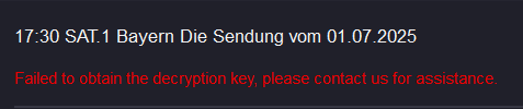

                        Manchmal bekomme ich auch eine "rote Fehlermeldung".
                        Auf Englisch steht nichts dabei, aber auf Deutsch heißt es sinngemäß, dass kein Schlüssel vorhanden ist.

                          Failed to obtain the decryption key, please contact us for assistance.​

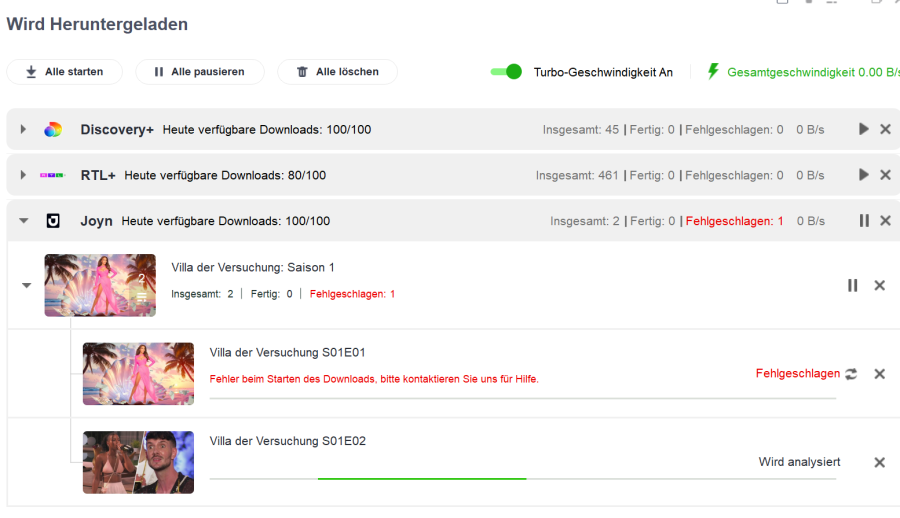

                              Entschuldigung! Hier habe ich 2 Folgen probiert!
Name:	Screenshot 2025-07-07 224738.png
