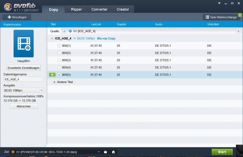

    Hallo Don,
    vielen Dank für diesen Tipp, aber das gleiche Ergebnis kann ich auch mit DVDFab selbst erreichen, in dem ich den Film 800(1) verwende.
    Leider ist aber der Text im Querschnitt der Erde (wie auch bei tsMuxeR!) in Englisch. Und der Untertitel mit der deutschen Erklärung für diesen Querschnitt hat leider für diese Zeichnung keinen erzwungenen Charakter, d.h. ich müsste den Untertitel für diesen Querschnitt manuell einschalten und danach wieder ausschalten, sonst werden in allen Dialogen im Film die Untertitel angezeigt.
    Deshalb kommt für mich nur der Film 800(5) in Frage, nur dass DVDFab leider nicht in der Lage ist, den Film komplett zu extrahieren. Wie gesagt, es fehlen halt 4 Minuten und 13 Sekunden.
    Solange DVDFab das Problem nicht lösen kann, ist das Programm für mich mangelhaft.

      Film 800(5)
      Ne es ist 00850
                        Hab das inzwisichen mal mit ner geliehenen BD ausprobiert und es klappt tatsächlich nicht, wenn man main movie nutzt. Mit MKV Passthrough geht's komischerweise.
