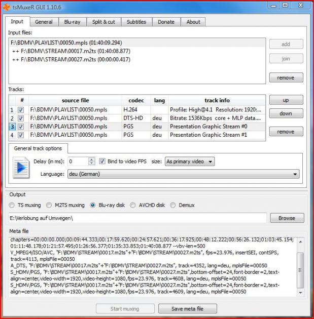

                      Hallo.
                      Ich bin da mal bei der Bearbeitung eines neuen Films mit dem tsmuxer auf ne mir unbekannte Meldung gestossen.
                      Also, es handelt sich um den Film "Verlobung auf Umwegen".Ich hab ihn mit dem Fuchs auf die Platte gezogen und wollte nun mit tsmuxer nur die deutsche Sprachspur und deutsche Untertitel rausgreifen.Der tsmuxer läuft auch bis 100 Prozent durch und er schmeisst auch keine echte Fehlermeldung raus, aber eine Meldung, die ich so bisher noch nicht gesehen habe ( B-pyramid level 1 detected).Weiss da jemand was mit anzufangen.Hab mir den Film bis jetzt noch nicht bis zum Ende angesehen, nur reingeschaut, scheint alles normal zu laufen.Hab mal Screenschots beigefügt...

                        Hi flingo,
                        dieser b-pyramide-level bestimmt die Qualität vom Stream. Davon hängt auch die Synchronität zum Ton ab. In manch ganz ungünstigen Konstellationen kommt es zu beim Bearbeiten mit dem Muxer zu stottern im Ton (Bug vom Muxer !). Wenn Dir nichts auffällt ist`s ok. Wenn Du was bemerkst, solltest Du nochmal mit FAB muxen
                        (vom "Original" - nicht das File was schon durch den Muxer ging) , was ja auch der Anlass dieses Forums ist ...
                        the young Grandfather

                          Ahso, besten Dank.Ich habs jetzt vorsichtshalber mit beiden Methoden gemacht, einmal mit tsmuxer und zur Sicherheit auch noch mal mit Fab.Da ich die Movies für den WD TV live aufbereite, bietet der tsmuxer wegen der passenden Untertitel aber eben einfach die besseren Möglichkeiten.Vielleicht bessert Fab da ja noch nach, so das man echt nur die forced Subtitles auswählen kann und das nicht alles immer extra demuxen und wieder zusammenmuxen muss...
